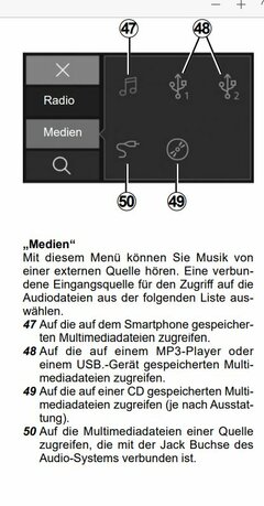

Ich habe das Bedienungsanleitung Dacia Media Control
vermute dass es an der Bluetooth Übertragung liegt. Auf der App ( Bediensungsanleitung D.69 Punkt 48/50
lässt sich keine Quelle auswählen. Änderung der Lautstärke habe ich auch schon probiert.

Man muss die Eingangsquelle auf Bluetooth umstellen. Radio hören und gleichzeitig Navigieren geht nicht.

Weil Navi über Smartphone läuft,das Radio ist im Fahrzeug eingebaut.Damit Ton rauskommt wählt man am Media Control den Eingang aus,wählt man Bluetooth dann geht Handy (Navi)und beim Radio eben der Radio Empfang.Beides zusammen geht bei mir ebenfalls nicht
Ich finde dass die Funktionen bei Media Control nicht so wirklich ausgereift sind. Navigieren und Bluetooth Wiedergabe verhalten sich ganz komisch und die Bedienungsanleitung hat scheinbar jemand geschrieben der die Funktionen noch nie so wirklich getestet hat. Um die Navifunktion zu nutzen muss ich die Wiedergabefunktion auf Bluetooth aktivieren, bekomme dann irgendwelche Musik vom Smartphone eingespielt, dann aber auch die Ansagen von Waze. Bei Radiowiedergabe funktioniert es nicht bei mir komme mir schon irgendwie blöd vor.
