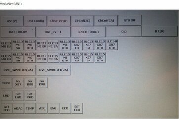

Hallo
versuche es mal mit :
Die akzeptierten Codes hängen von der Systemversion ab ("<<<<" bedeutet die Eingabe löschen):
MN1 WinCE Desktop: 8005, OK, <<<<, 0362, OK
MN1 Micom Manager: 8005, OK, <<<<, 3638, OK
MN1 Versionsnummern: 8005, OK, <<<<, 1111, OK

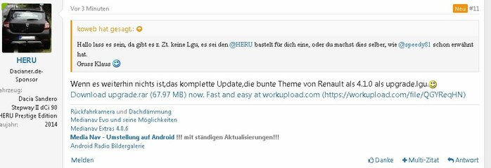

Lade dir die Lgu Datei herunter (Bunte 4.1.0) auf USB-Stick vorher entpacken FAT 32 formartiert und einspielen, ist erinfacher :D
Gruss Klaus ;)
