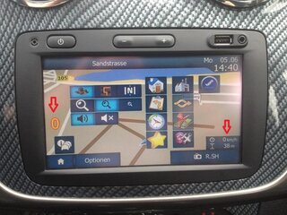

Beim MNE habe ich früher die genaue GPS Geschwindigkeit über einen Mod anzeigen lassen und falls gewünscht gleich 2 mal.
