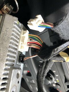

Hab mir jetzt ein gebrauchtes Media Nav bei eBay gekauft, funktioniert auch alles prima bis auf folgendes Problem : Nix, keine Einstellung wird gespeichert, das Ding geht auch ohne Zündung, hinten hab ich ein Kabel übrig.......könnte jemand helfen ?
