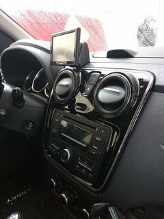

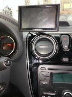

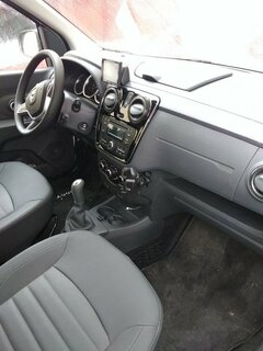

So am Wochenende noch den Kabelsalat sauber verlegt,
es befindet sich versteckt beim Radio innen eine weitere Doppelzigarettenanzünderdose...
den Strom hab ich mir vom hinteren Anzünder geholt.
Warum?
A.EIMG_20180208_142322272.jpg IMG_20180208_142332358.jpg IMG_20180208_142338743.jpg IMG_20180208_142354356.jpg r ist extra abgesichert und B so kam mann am einfachsten hin nur die Konsole ausgebaut .
Dacia macht sich manchmal das Leben einfach nur 1Schraube und vorne mit 2 Kabelbindern(Original ab Werk !!!) gesichert.

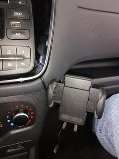

Stört die Handyhalterung nicht wenn man ein Beifahrer mit hat?
So viel Platz ist da doch auch nicht oder?
Hab mein Handy über Bluetooth verbunden und das kommt in die kleine Tasche am Beifahrersitz,klappt ganz gut so!
mich nicht....
Aber das ist meiner Meinung nach die einzige Möglichkeit es im Sichtfeld zu haben.
Klar telefoniere ich auch via Bluetooth.
Ich hab's mir abgewöhnt das Handy immer im Blickfeld zu haben,es lenkt ein doch schon ab und je älter man wird im so schlimmer wird es.
Ich habe es in letzter Zeit immer öfter festgestellt das es doch besser ist man sieht es gar nicht erst! ;-)
dann muss es ganz aus weil hören tu ich es auch:D
Naja... Hören ist nicht so schilmm wie das ständige hinschauen weil es ja andauernd bimmelt.
Aber das muß jeder für sich entscheiden,ich denke nur das es als Beifahrer neven kann wenn man immer auch die Halterung aufpassen muß das man nicht dagegen haut mit dem Bein.
Aber die Navihalterung passt optisch gut rein!
Man kann es drehen oder abmachen.Aber da das Auto zu 98% ohne Beifahrer oder Mitfahrer bewgt wird
ist es schlichtweg egal in diesem Falle
