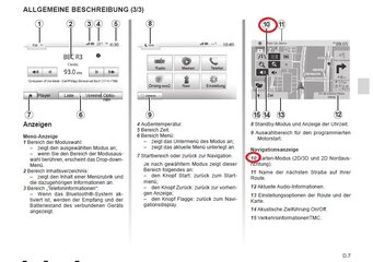

Hallo
schaue mal in die Anhänge vllt. ist dir damit geholfen bei der Bewältigung deines Problems.......diese ist aber auch in der Bedienungsanweisung für das MNEvo (Firmware 1.0.13 ) beschrieben, ich nehme an du hast dieses Gerät. Dann noch als Anlage die Bedienungsanleitung.
Gruss Klaus Anmerkung 2020-09-12 223051.jpgAnmerkung 2020-09-12 223155.jpgAnmerkung 2020-09-12 223402.jpg
  • Bedienungsanleitung - New MediaNav Evolution - 2019_02.pdf

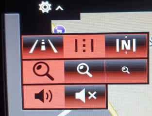

Jetzt nicht verwechseln, was 3D beim MediaNav ist! Es ist es nicht im herkömmlichen Sinn, was die meisten denken! Es gibt 3D Gebäude, aber nicht bei alle Karten!
In der Kartenanzeige oben links auf das "Zahnrad" drücken!
1. Button, soll 3D sein! Es ist aber nur die Ansicht "horizontal" leicht von oben! Fahrtrichtung!
2. Button ist 2D, von oben in Fahrtrichtung!
3. Button ist 2D , eingenordet! Also auf Norden ausgerichtet!
Die 3D-Ansicht fällt bei niedrigeren Geschwindigkeiten tatsächlich eher 'moderat' aus.
Auf der Autobahn ist der Effekt schon besser zu erkennen, wenn in einen größeren Maßstab gezoomt wird.
