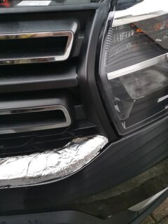

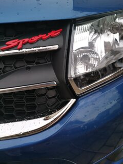

Schau mal hier 2 Bilder der unterschiedlichen Scheinwerfer.
Blau: Logan/Sandero II 2013
Schwarz: Logan/Sandero II ab 2018
(die Alufolie dient nur als Modell eines Chromstreifens)
Das Hauptproblem besteht darin dass die Scheinwerfer unterschiedliche Genehmigungsnummern haben und damit verlierst Du die Betriebserlaubnis ohne Abnahme und Eintragung!
Außerdem musst Du ja auch von H4 auf H7 umrüsten und das Tagfahrlicht mit dem LED-Standlicht/Tagfahrlicht in Einklang bringen.
Kosten - Nutzen nur für die andere Optik?
Die Genehmigungsnummern sind kein Problem, denn die Genehmigung der Scheinwerfer ist unabhängig vom Fahrzeugtyp. Ein Umbau eines Vor-Facelift (Phase I) auf die andere Optik eines Faceliftmodells (Phase II) durch Tausch von E-geprüften Scheinwerfern, von Grill und Stoßfänger ist problemlos möglich und vollkommen legal. Auch hier im Forum hatten wir das schon öfter, denn schon beim Logan I gab es Optik-Umbauten von Phase I auf Phase II. Ob es der Aufwand wert ist, das ist eine andere Frage.

Bei den neueren Scheinwerfern scheint die LED Tagfahrlichteinheit fest verschweißt zu sein,da müßten vielleicht zum Wechseln komplett die Scheinwerfer getauscht werden. Ich würde da lieber deine fahren,da ist das Tagfahrlicht schnell und günstig gewechselt,wenn es defekt ist. Grüße,Mesh.
@Divus
die Aufnahmen an der Karosserie selbst sollten bei Phase I und Phase II identisch sein. Ob Du nicht auch noch einen neuen Stoßfänger brauchst, das weiß ich aber nicht. Auf den Bildern im Post #2 gibts da auch einen kleinen Unterschied. Vielleicht hast Du die Möglichkeit die Front deines Phase I mit der des Phase II zu vergleichen und die Abstände zu messen? Wenn es nur um den Preis geht, dann sind wahrscheinlich (gebrauchte) Ersatzteile für Phase I günstiger zu finden. Wenn es Dir auch um die Optik geht, dann spricht auch nichts gegen den Umbau.
... Ob Du nicht auch noch einen neuen Stoßfänger brauchst, das weiß ich aber nicht. Auf den Bildern im Post #2 gibts da auch einen kleinen Unterschied. ...
Der Chromstreifen für Ph 1 passt definitiv nicht an Ph 2 und deshalb ist nicht nur der Kühlergrill anders sondern vermutlich auch die Stoßstange geringfügig.
Müsste mal die Unterschiede messen zwischen "Blau" und "Schwarz"
