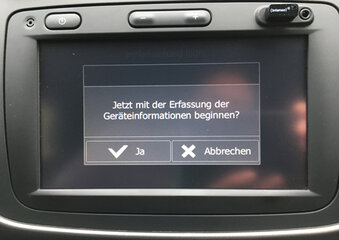

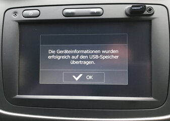

Schau bitte mal nach was auf dem Stick drauf ist. Es müssen 1 Ordner und 2 Dateien drauf sein. Der Ordner: NaviSync, die Datei: synctool_log.txt und die wichtigste: upgrade.lgu mit der der Fingerprint erkannt wird.
Eventuell nochmal im Auto wiederholen. Stick vorher neu formatieren mit FAT 32. Du bist aber bis zu diesem Screen gekommen? Auf dem Stick müssen das drauf sein.
Und wenn fertig dann den Screen!
Hi, ja, er hat mir Dateien drauf kopiert. Allerdings war die Upgrade.lgu nicht dabei
Ok. ohne diese Datei mit der die Daten deines MediaNav's zum Anmelden in der Toolbox gebraucht werden geht es nicht. Da gab es vor kurzem schon einmal eine Lösung mit einem Tool welches ich aber nicht habe.
