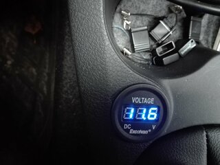

Ich habe ein kleines Problem, welches mir erst heute aufgefallen ist. Wenn ich fahre oder stehe und das Licht einschalte, dann wird die komplette Innenbeleuchtung dauerhaft dunkler, auch das MediaNav. An was könnte sowas liegen? ich habe lediglich vom Zigarrettenanzünder eine 12v Stromanzeige und eine USB Dose angeklemmt. Kann es daran liegen? Aber was hätte das mit dem Innenlicht zu tun... Zusätzliche Fernscheinwerfer, die per Relais geschaltet sind, sind auch montiert. Die werde ich morgen einfach mal ausstecken, ob es daran liegt. Heute kam ich nicht mehr dazu.
Und was zeigt die Spannungsanzeige vor und nach dem Einschalten des Lichts an? Jede Belastung der Stromversorgung führt zu einem Spannungseinbruch. Das Licht sollte aber auch heller werden, wenn der Generator Leistung liefert und nicht alles allein vom Akku gespeist wird.

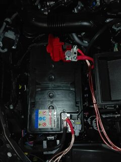

Man könnte den Sensor an der Batterie zum Test abstecken,um heraus zu finden, ob die Laderegelung die Ursache ist.

Nach ca. 60 Km (40 km Autobahn, Rest B45) kam mir der Gedanke, dass dieser Sensor am Minuspol der Batterie, der wie ich verstanden habe (?) für die Ladespannung verantwortlich ist, die Ursache sein könnte.
Ich hatte beim Einbau der Elektrofanfaren mehrmals die Batterie abgeklemmt.
Bei der letzten Aktion kam das Pluskabel zum Relais zwischen LPG-Steuergerät und Minuskabel zu liegen und drückte das Kabel des Batteriesensors ziemlich straff bzw. fast rechtwinklig nach oben.
Kabel auf dem nächsten Parkplatz entspannt und gespannt weitergefahren.
Was soll ich sagen ...... nach dem Start fiel die Spannung von ca. 15 V auf bekannte 12,8 - 13 V ab.

Also ich hatte die Klemmen der Batterie noch nicht weg, seit ich ihn habe. Ich habe lediglich zusätzliche Stromkabel verlegt und auf die Pole geschraubt. Wunderte mich aber auch, was da am Minuspol für ein neuer Wust an Kabeln usw. dran hängt. Jetzt weiß ich was das ist. Der alte Logan II 2013 hatte das noch nicht.

Also ich hab im Stand 11,6-12,2V und wenn ich beim fahren vom Gas gehe so 14,7V. Wenn das Licht zugeschaltet wird, tut sich gar nichts, höchstens kurz 0,1V.
Schade das man kein Video hier anhängen kann. Müsste ich wohl mal bei YT hochladen. Denn ich habe es während dem Fahren gefilmt.
Na gut, dann hier. Ist jetzt doch nicht so gut zu erkennen. Am Feld, wo die Tankanzeige ist sieht man es und am Media Nav auch:
