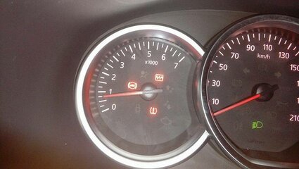

haben seit Freitag unseren neuen Sandero Tce 90 mit LPG. Lief super. Gestern plötzlich dann die folgenden Leuchten in Orange an. Waren paar km davor tanken und habe das Scheibengebläse an gemacht.
Lt. Dacia Notfallnummer soll ich demnächst in der Werkstatt. Würde mich aber trotzdem interessieren, woran das liegen kann.

Selbst wenn keine Sensoren im Passivsystem verbaut sind, ist ein Fehler im RDKS-System ja dennoch möglich.
@Sven : Btw.: Mein Sandero Facelift hat keine Sensoren mehr? Hab´ ich noch garnicht auf´m Radar gehabt. Muss demnächst beim Wechsel auf Winter mir mal die Originalfelgen anschauen...
Nein, weil ohne Sensoren das ABS die Fehlluftmeldung durch unterschiedliche Umdrehungen generiert. Also liegt der Fehler eher im ABS System. Also Garantie und Werkstatt. Wenn nämlich nur der Luftdruck fehlt geht nicht die ABS Anzeige zusätzlich an sonern nur das Zickzack und Reifensymbol.

Hat der TE den den Reifendruck aller 4 Räder mal überprüft?
Die Warnlampe ist ja an,die Zickzack Linie leuchtet dann mit,wie in der BDA beschrieben.;)
Vielleicht normal das bei Fahrzeugen die das über die ABS-Einheit prüfen die ABS-Leuchte mit angeht?:think:
Dazu kann ich leider nichts sagen,mein MCV II hatte noch das RDKS mit Drucksensoren.
Termin erst am Mittwoch - was mir heute auffiel: Sobald der Motor warm ist, also sich die Gasanlage einschaltet, leuchtet es.
Hmm,Fehler die den Motorlauf,insbesondere im Gasbetrieb betreffen hatte ich beim tce90LPG ja oft,allerdings leuchtete dann IMMER die Zickzack-Linie in Verbindung mit der MKL auf,die Kombination mit Reifendruck und ABS dagegen ist in Zusammenhang mit dem Gasbetrieb mehr wie unlogisch.:huh:
Welches Steuergerät setzt denn die Leuchten überhaupt?Liegt ja schon fast die Vermutung nahe das der Fehler in diesem Steuergerät selbst liegt und deshalb unlogische Kombinationen auftreten.:think:
