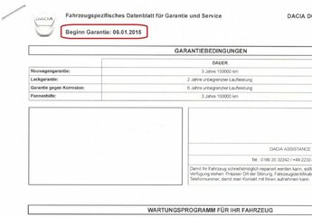

Steht dort „Garantiebeginn xx.08.2018“ stimmt die Annahme.
Was steht dort?
(Denn:
„Baujahr (und Tageszulassung) 2017 und 1.Wartung August 2019“ passt irgendwie so gar nicht zusammen...)
unzweifelhaft lässt sich aber der spätestmögliche(!) 1. Inspektionstermin am zu jedem Dacia gehörigen und beim Verkauf auszuhändigenden
Fahrzeugspezifisches Datenblat für Garantie und Wartung“ erkennen:
Was steht dort?
(Denn:
„Baujahr (und Tageszulassung) 2017 und 1.Wartung August 2019“ passt irgendwie so gar nicht zusammen. :think: )
