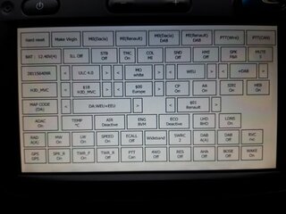

Habe heute morgen das Farbschema auf Renault geändert, seit dem zeigt meine Kamera an "Kamera beschädigt oder nicht angeschlossen" , ist das ein blöder Zufall oder kann ich das versehentlich im micom testmode verändert haben ?

Du hast wahrscheinlich die RFK-Einstellung von mvc auf rvc umgestellt. Kannst du ein Bild von deinem Micom-Test-Menü machen?
Klar kein Problem. Ich habe nur auf "MI(Renault) geklickt und dann auf hardreset.
Kann mir noch jemand sagen, was MI(Renault) dab und MO(Dacia) dab ist ?
Die Tasten in der ersten Zeile sollte man besser lassen, ausser Hard reset. Make Virgin löscht die Konfiguration und die 4 mit 'M' scheinen Presets zu sein die mehrere Einstellungen auf einmal zu ändern. Am besten direkt die gewollte Einstellung ändern (das Farbschema ist COL), dann gibt es keine Verwirrung. Das Problem ist wahrscheinlich dass RVC auf 'rvc' gesetzt ist. Setze es auf 'mvc' und mache ein Hard reset.

vielen Dank, daran hat es gelegen. Ja ist ein LPG Fahrzeug .
