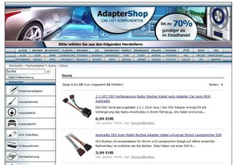

OK schau mal bei TMC>Googlen oder im Anhang
Verstehe ich nicht, der StromAdapter mit der Lenkradfernbedienung passt ja, auch der Rahmen sehe ich nicht das Problem. Ich will die Multi View Kamera Adaptieren und finde dafür keinen Adapter :rolleyes:
Du sollst ja auf der Seite selbst suchen. Must ja wissen was du brauchst. Das kann ich nicht für dich raussuchen. Gehe einfach auf die Web Seite vielleicht findest du etwas.
Hab dort geschaut, da und auch über Google auf anderen Seiten habe ich bisher nichts gefunden. Auch auf der Motor Show in Essen habe ich einige Händler gefragt, es scheint nichts zu geben - noch nicht. Deshalb hatte ich gedacht, hier im Forum gibt es Leute die sagen - hier hab ich so was :o
