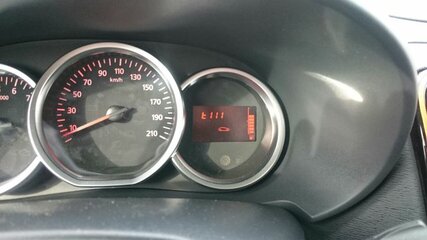

Ich war am Wochenende zum Freischalten bei @DerBaum. Bei zwei Fahrzeugen aus Bj. 2017 hat die Anzeige der Kühlmitteltemperaturanzeige im BC dort funktioniert, bei meinem (Bj. 2015) leider nicht .
Scheint also irgendwie mit dem Baujahr zusammenzuhängen.....
Ich glaub, einer von den beiden 2017ern war ich :D Schönes Thema für meinen ersten Beitrag - Hallo zusammen!

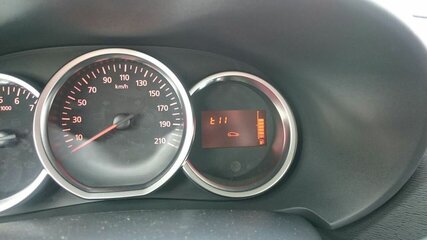

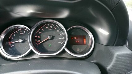

Wir waren tatsächlich zuerst irritiert, weil die Anzeige wie "t 1" aussah. Hat sich schnell herausgestellt, dass das Balken sein sollen.
Ich hab mal meinen OBDII-Adapter angeschlossen und kriege folgende Anzeigen, bezogen auf die Kühlmitteltemperatur:
unter 25°C --> kein Balken [t ]
25 - 50°C --> ein Balken [t l ]
50 - 75°C --> [t ll ]
ab 75°C --> [t lll ]
Bei der Heimfahrt hatte ich kurz auch mal 4 Balken, aber bei den Temperaturen im Moment kann ich das nicht reproduzieren... :)

Was ich heute erst so richtig bemerkt habe: Die Anzeige erscheint anscheinend erst, wenn der Motor läuft. Vorher geht der BC von Außentemperatur direkt zu "set tp". Muss da morgen nochmal drauf achten. Ich bin trotzdem froh, dass das überhaupt ohne Zusatzgeräte funktioniert!
Aber wenn schon über die Segmentanzeige realisiert, hätte ich rein optisch so was wie die Ölstandsanzeige in meinem alten Laguna II ganz nett gefunden [t o o o _ _ ] statt [ t l l l ]
