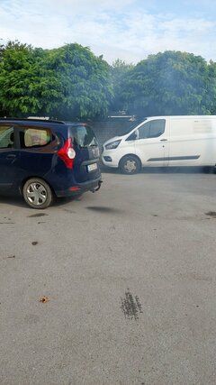

das bild im Anhang hat sie gemacht als der typ Gas gegeben hat.
da kam der qualm und das schwarze am Boden raus.

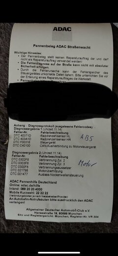

Das ist der fehlerbericht vom adac. Nach dem kerzen und spulen tausch war der leer.
vielleicht erklärt das noch etwas
