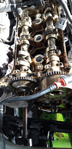

Hallo Dacianer, ich habe einen Logan MCV II TCe90 von 2017. Am Wochenende fing er an "nageln", hat sich unterm Fahren mehrfach verschluckt und ist dann ausgefallen.
Diagnose: Steuerkette gelengt, weil der Kettenspanner anscheinend nicht mehr seine Arbeit machen konnte.
Ergo: Motorschaden!
Reparaturkosten: knapp 4000,00 Euro
Fahrleistung: 91000 km
Ich habe jetzt gehört, dass es seitens Renault zu Produktionsfehlern gekommen sein soll. Weiß da jemand etwas darüber und kann das mit Fakten unterlegen? Ich möchte ungern meinen geliebten Dacia verschrotten lassen.

Beim ersten Bild haben sich die Kettenglieder aber auch schon sauber in die Kettenräder eingearbeitet
