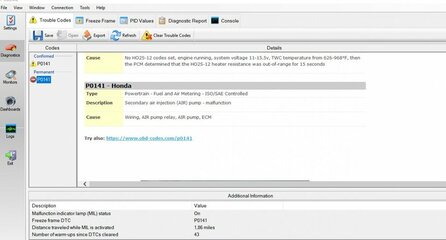

Die Fehler, welche ich reingestellt habe, hatte ich mit Torque ausgelesen.
Ich hab scheinbar alles wieder hinbekommen. Reifendruckkontrolle und das E-Lämpchen sind aus. Wenn das AT auf "no external Temp managmant" stand, leuchten die Reifendruckkontrolle und das E-Lämpchen. In welchem Zusammenhang steht das?
Irgendwie werde ich das Gefühl nicht los, dass der Fehler p0141 (Lambdasonde) durch meine Spielerei verursacht wird und nicht durch einen Defekt.
Hab den Fehler jetzt per Torque gelöscht, Motorleuchte ist aus (und bleibt es hoffentlich). Was mich wundert, der Fehler lässt sich noch immer auslesen ohne das die Motorleuchte an geht?!

P0141: O2 Sensor Heater Circuit (Bank 1 Sensor 2)
Fehler, aus der Vergangenheit
ECU berichtet, dass keine früheren Fehlercodes vorhanden sind
Andere entdeckte Fehlercodes
(eventuell noch nicht bearbeitet, aktuell oder Herstellerspezifisch)
Stammt von Torque. Gibt es eine andere Empfehlung zum Auslesen?
