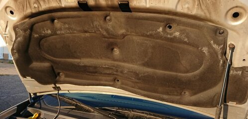

Suche eine originale Motorhaubendämmmatte für meinen MCV II.
Bei meiner ist das Material etwas ausgeleiert sodass die Clips durchrutschen. Und der Marder war mal dran.
Hat noch jemand eine originale rumliegen die er nicht brauchte oder kennt wer einen günstigen Händler?
Dagegen habe ich mir aus der dünnen Seitenwand eines Scheibenfrostschutzkanisters mehrere Scheiben ausgeschnitten, so ca 40 mm im Durchm. und die für die Clips passend aufgerieben.
Gewinne damit keinen Schönheitswettbewerb - aber es funktioniert bzw. die Matte fällt nicht mehr ab, - und wenn die Haube geschlossen ist sieht niemand die Scheiben:D
Außer meiner Zeit (ca. 1/2 Stunde) kostet es nix.:p
Habe dann einfach original im ah neu gekauft. Die Dämmatte war dann so durch.
Trotzdem besten Dank.
