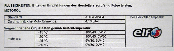

Der 2008er fährt auch mit kaltgepresstem Olivenöl. Also ich würde das teuerste Öl was es auf dem Markt gibt kaufen. Das beruhigt so ungemein. 0W30 wird empfohlen bei Umgebungstemperaturen unter - 30° in Worten MINUS 30 GRAD. Nimm 10W40 und Du wirst Glücklich. Spezifikation: ACEA A3/B4 Marke ist Wurscht.

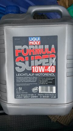

Hab durch Zufall vom Schwiegervater noch einen Kanister Öl aufgetrieben ;-)
