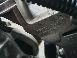

Ich wollte den Luftfilter und Pollenfilter (liegt oben beim Lufteintritt an der Motorhaube) auch wechseln, leider finde ich nicht die richtigen Teile für meinen und die Motornummer finde ich auch nicht. Die Nummer auf dem Foto scheint eine andere zu sein.
Wer kann mir helfen. Vielleicht hilft ja meine Fahrgestellnummer weiter: UU1KSDAFH41191278

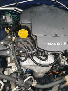

Meine Zündspule ist auf Bild 1 zu erkennen. habe keine Risse gesehen, ansonsten müsste ich diese rausschrauben
Da kommst du nicht drum herum. Die Haarrisse entstehen unten, in der Gußmasse.
