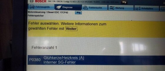

Fehlerspeichereintrag P0380 Glühzeitsteuergerät, diesen Eintrag habe ich letztens schon gelöscht, alle anderen Speicher waren ohne Fehler.
Heute nun mit Bosch ausgelesen:
Motor: P0380

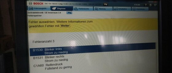

Zentralelektrik: B1530, B1531, C1A60,

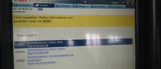

ABS/ESP: C0037, C003A, U0422

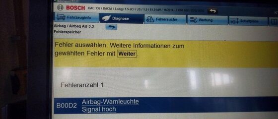

Airbag: B00D2

So habe mich mal um den P0380 gekümmert, Glühstifte und Glühzeitsteuergerät i.o., natürlich statisch.
Vermute das hier in die Überprüfung auch die Geschwindigkeit der Erwärmung der Glühstifte eine Rolle spielt,
ist eigendlich unmöglich zu prüfen.
