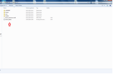

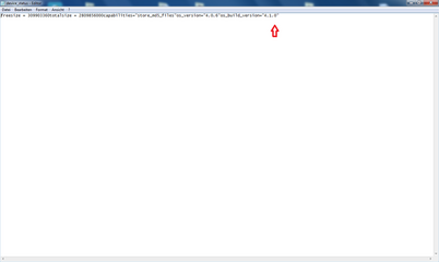

Fingerprint erstellen,die Datei "NaviSync" öffnen wo sich die "device_status" befindet.
Mit Editor öffnen und bei "
os_build_version" auf 4.1.0 ändern.
Schon wird bei der Tollbox das Systemupdate nicht mehr angezeigt und du kannst die neuen Karten laden.
