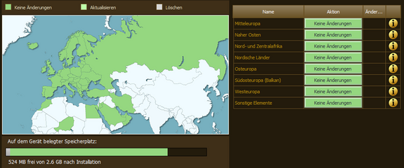

Hallo
das MN 1 hat halt einen MIPS Proz. ........ ist zäh ..... und nur ca 2 Gb Speicherkapazität............(Karten ????? wie viel drauf ) ????, muß man damit leben oder die überfüssigen Daten runter schmeissen.
Gruss :D
  • #10
Karte: Europa
2. Quartal 2013 also fast brandneu .. ;)
