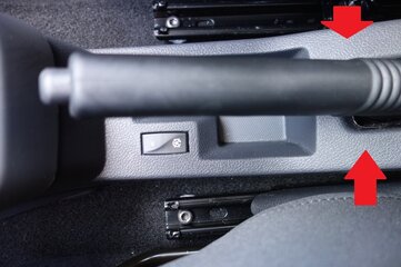

Guten Morgen,
an die Experten: hat jemand von euch einen Aufbauplan Mittenkonsole damit diese fachgerecht demontieren werden kann, um an den S&S Schalter und an den Zigarettenanzünder zu kommen?
Mir gehts darum was alles demontiert werden muss, zBsp. Handbremshebel?!,.....
Danke im Voraus
Verkleidung vom Schalthebel ab (zu sehen im Link), dann hinten die Schraube aus der Konsole raus. Die Handbremse muss nur ganz nach oben.
