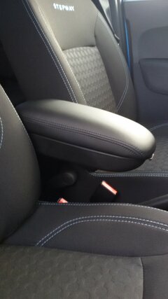

Könnte ich die vorhandene Mittelarmlehne nicht einfach demontieren und dafür diese einbauen:

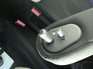

Anbei mal ein paar Bilder zur Befestigung dieser MAL am Fahrersitz:

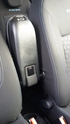

Ich hätte gern die nachfolgend abgebildete MAL.
Leider scheint die anders befestigt zu sein.
Hat jemand eine Idee, welche bzw. wie man eine MAL mit Staufach an die bei mir vorhandene Aufnahmevorrichtung am Fahrersitz anbringen kann (Adapter etc.)?!
Wenn Du die alte MAL-Befestigung an die der neuen verschraubst oder verschweißt, läßt sich das mit Sicherheit adaptieren.
Vergleiche aber im Vorfeld schon das Maß von Oberkante Lehnenbefestigung zu Oberkante MAL bei beiden MALs.
Es kann sein, daß durch das Staufach der neuen MAL die Oberkante dann höher kommt, so daß Du den Arm nicht mehr entspannt auflegen kannst.
Das müßtest Du dann durch kröpfen der außenliegenden Drehachse ausgleichen.
Z.B. durch ein Stück Flachstahl, an dem man MAL-Achse und Lehnenzapfen "versetzt" anschraubt oder verschweißt.

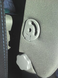

Hallo, will gerade meine Armlehne wechseln, wie bekomme ich die schwarze Plastikaufnahme vom Sitz ab? Die auf Foto 1., die Armlehne selber habe ich schon abgezogen.
Gruß Daniel
