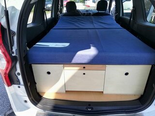

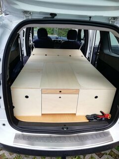

Habe meinen Dacia Lodgy zum MicroCamper umgebaut. Hier einige Fotos

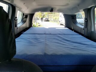

Sehr schön! Was für eine Matratze hast Du genommen?
Matratze anfertigen lassen, gute Schaumstoff Qualität, und der Bezug wurde von einer Schneiderin genäht, Größe 2x 110x90. Wir wurden bei der Matratze von einem Spezialisten beraten. 290€ Kosten insgesamt.

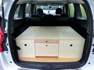

Alles in Allem hat der Ausbau 700 € gekostet. Grundplatte für das Modulsystem aus Multiplex Buche 2 Boxen aus Pappel Multiplex, eine ausziehbare Tischplatte Buche und ausziehbare Lade Pappel.

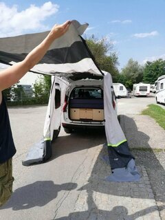

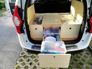

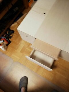

Sitzmöglichkeit gibt es bei meiner Version auch, da ich oberhalb der ausziehbaren mittleren Schublade auch eine ausziehbare Tischfläche verbaut habe. Dazu kommt das Heckzelt für die Heckklappe vom Campingbedarf, damit man auch bei Regenwetter draußen sitzen kann. Innen war ein Tisch wegen der Dachhöhe nicht realisierbar, deshalb diese Variante. Foto fehlt von dem ausziehbaren Tisch, kommt aber noch.:blush:
Ausziehbarer Tisch Gewichtlast bis 80 kg.Anhang anzeigen 82841Anhang anzeigen 82841
Ausziehbarer Tisch auf fast 90cm und Heckzelt probeweise montiert

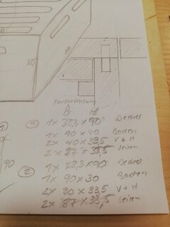

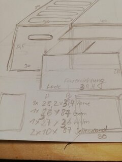

eine Frage wieso ist die BOX nur 90cm lang? ist bis zum hinteren Sitz nicht noch mehr Platz?
und wie dick sind die Platten? würde gerne so was ähnliches bauen.
mfg

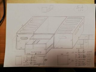

Da man die Höhe der Box mit einberechnen muss und ich hinter der Box an der oberen Kante eine Leiste für die Auflage des Lattenrosts montiert habe komme ich auf eine Länge von 90 cm. Das mal zwei ergibt eine Länge von 180cm für die Liegefläche. Die Matratzen kann etwas länger machen aber nicht zu lange sonst passen sie bei aufgestellter Rückbank nicht mehr hinten hinein. Einfach alles genau überdenken und genau nachmessen. LG
Finde deinen Einbau auch sehr interessant, aber welches Heckzelt hast du auf dem Bild montiert und hast du bereits Erfahrungen damit gesammelt?
Ich suche bereits eine ganze Weile nach solch einem Heckzelt und alle die ich gefunden habe, passen nicht wirklich für den Lodgy bin ich der Meinung.

Da wir im Heck einen ausziehbaren Tisch mit Schwerlastauszug (80kg) eingebaut haben und noch ein Heckzelt montieren können, können wir auch bei Regen die Zeit draußen verbringen. Das Heckzelt hat zusätzlich ein Fenster dort wo unser Fenster von der Heckklappe ist, damit das Licht auch von oben reinkommt. Dieses ist etwas verdunkelt. So haben wir beim Lodgy auch eine Sitzmöglichkeit, zwar draußen aber beim Auto wo wir direkten Zugriff auf unsere Sachen haben, die in den Boxen verstaut sind. Es ist halt eine andere Variante aber für uns sinnvoll.
