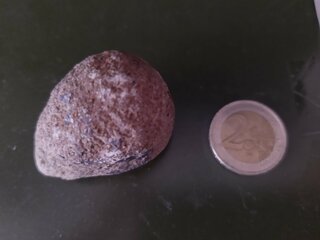

Heute habe ich den Dusty aus der Werkstatt meines Vertrauens abgeholt und habe nicht schlecht gestaunt :) Es war ein Kieselstein, der - wie auch immer - zwischen Unterfahrschutz und Motorraum gekommen war. Der hüpfte lustug rum und machte schön "kloink".
Wir hatten Glück, es wurde nichts beschädigt und der Gallenstein wurde heute entfernt... .
Mein Dank gilt dem Autohaus Mahla für den wirklich tollen Service! Sollte jemand im Raum Darmstadt ein echt nettes, kompetentes Team für Renault / Dacia und andere Marken suchen, meine Empfehlung ist das Autohaus Mahla in Groß Bieberau!
Anbei ein Foto des Steins neben einem 2 Euronen Stück.
