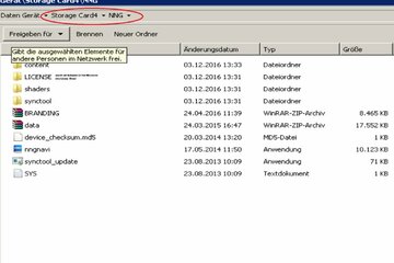

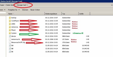

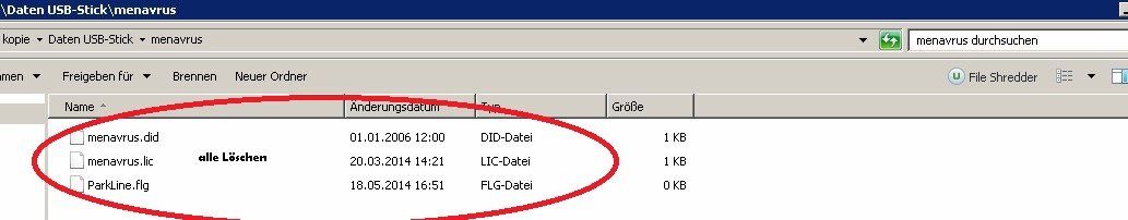

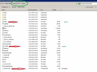

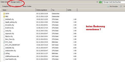

Hallo das kannst du nur über WIN CE d-installieren ,es ist ein WIN CE Gerät mu0t mal bei den Franz-Kollegen nachschauen oder dir die Bilder
Gruß;)
