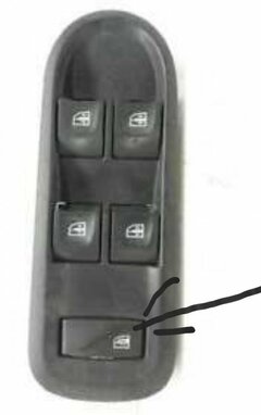

Das ist an der Fahrertür der Knopf unter denn Fensteröffner. Soll dir nur sagen das man hinten die Fenter herunterfahren kann.

Welcher "Knopf unter dem Fensteröffner" soll das denn sein?
Danke !
Das wird es wohl gewesen sein.
Wobei das merkwürdige ist, dass wenn man den Knopf drückt, der Text „Hintere Fenster entriegelt„ bzw. „...verriegelt“ kommt und man die Anzeige im Display extra wegdrücken muss. Sie bleibt also solange stehen.
Gestern kam aber der Text „Heckfenster entriegelt“ und verschwand nach 2-3 Sekunden. Auch war ich nicht in der Nähe der Armlehne / der Knöpfe. Deshalb dachte ich auch erst an eine offene Heckklappe.
Mal sehen, ob dies wieder passiert. Eventuell Programmier- oder Übersetzungsfehler bei den Meldungen.
Auf jeden Fall Danke für die schnelle Rückmeldung !
