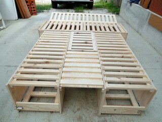

Stimmt, die Rückbank mache ich raus. Was allerdings in 2 Min. getan ist. Aber wenn ich meine Querkiste vorne heraussen lasse kann ich
die Sitzbank drinlassen.Der Nachteil ist, daß der umgelegte Rücksitz ca. 45cm hoch ist und die Einbaukiste eigentlich genauso hoch sein muß
damit du eine gerade Liegefläche hast. Dann stößt du aber beim sitzen oben an die Decke. Außer du bist nicht größer als 160cm.
Anstatt meiner Querkiste mußt du dann ein Brett bzw.Lattenrost haben der auf der Sitzbank aufliegt so wie es beim notoriusplan gemacht ist.
Es ist wie immer im Leben, es hat meist alles irgendwo einen kleinen Haken.

Der Nachteil ist, daß der umgelegte Rücksitz ca. 45cm hoch ist und die Einbaukiste eigentlich genauso hoch sein muß damit du eine gerade Liegefläche hast. Dann stößt du aber beim sitzen oben an die Decke.
Die Einbaukiste darf so niedrig bleiben, wie sie ist, z.B. 30 cm. Nur die Liegefläche sollte auf 45 cm angehoben sein. So wäre denkbar, zum Liegen etwas Kleines, Variables wie Stützen aufzusetzen für die Liegefläche und zum Sitzen dann wieder zu entfernen. Wir haben hier längst nicht alle Möglichkeiten beschrieben.

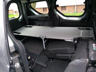

Schon vor Jahren habe ich als stiller Mitleser in solchen Foren gefragt, warum eigentlich niemand ein Feldbett hernimmt im Dokker. Ging aber bisher immer davon aus, dass man ein klassisches Feldbett mit der Flex bearbeiten müsste, um es in den Dokker hineinzuzwängen. Dann aber sah ich dieses Modell hier im Forum:
Simple is better....das beste und billigste Einzelbett im Dokker !... (https://www.dacianer.de/threads/simple-is-better-das-beste-und-billigste-einzelbett-im-dokker.30732/#lg=attachment54366&slide=0)
https://www.amazon.de/gp/product/B07832S4NL/ref=oh_aui_detailpage_o00_s00?ie=UTF8&psc=1
Meine Idee ist es, idealerweise zwei solcher Betten in eine Art "Pseudo Himmelbett" umzubauen.
Im Vergleich zu klassischen Feldbetten wie ich sie bei der Bundeswehr geniessen durfte hat dieses Bett ja nur einen neuralgischen Punkt, und der ist das Scharnier in der Mitte.
Den Punkt will ich entschärfen, indem ich ihn auf die Rückenlehnen der Vordersitze lege. Notfalls mit einer Hilfskonstruktion (Querbrett).
Die beiden Enden des Bettes liegen dann auf Armaturenbrett auf (wenn es wegen des Lenkrades nicht passt dann wieder mit Hilfskonstruktionen) und hinten dann hängend in die Gepäckschlösser wie im Original Himmelbett.
Wenn die Angaben stimmen, wäre meine Konstruktion 126 cm breit, es wird also dann knapp nicht reichen, um sie komplett in den Dachhimmel zu ziehen im "Tagmodus".
Dann würde ich einfach die Verbindungen der beiden Betten lösen, das ganze etwas "überlappen" lassen, und mitsamt Bettzeug unters Dach ziehen. (für längeres Fahren wird es dann natürlich komplett abgebaut).
Es wäre vielleicht sogar möglich, die beiden Feldbetten dann aufeinander zu legen und sie in das Ablagefach im Dachhimmel zu stecken.

Na ja wir wollen schon zu zweit bequem nächtigen und auch Stauraum haben. Die zwei längs Kisten sind von hinten her mit 1m langen Auszugschubladen versehen wo man auch mit aufgebauter Liegefläche sehr gut drankomt und die vordere Querkiste hat einen Deckel zum öffnen da kommt man dan im Schlafmodus zwar schlecht ran aber da in der Kiste eh die Visco Schlafauflage drin ist macht das nichts.
Allerdings war mein Ursprünglicher Plan auch in diese Querkiste einen Schubladen zu integrieren der von der Schiebetür aus zu öffnen gewesen wäre, aber wie sich herausstellte ist das unpraktisch wenn man zwischen
zwei parkenden Autos steht da wär dann kein Platz zum rausziehen gewesen.
Also wenn du nur auf den Latten sitzt wär´s schon blöd. Mit der Sitzauflage merkst du davon nichts.
Der Schaumstoff hat einen etwas höheren Härtegrad da kommt dann nachts oben die Visco Auflage drauf und
da schläft es sich so gut wie zu Hause.
Hirnarbeit vorab hat am längsten gedauert. Gehobelt, geschraubt und verleimt wars dann relativ zügig.

Hey Rubi,
hier ein paar Gedanken von mir zu deinen Überlegungen.
- Das Lenkrad ist im weg - einfach auf das Armaturenbrett auflegen funktioniert nicht (ist auch sonst nicht eben)
- Wenn Du mit deiner Konstruktion zu weit nach vorne gehst (an die Windschutzscheibe) fehlt Dir noch einmal gut was an deiner Bettlänge (geht ja schräg nach oben - da ist kein Platz drunter)
- Das Autohimmelbett ist nur ca. 95 Cm breit - 125 Cm wird es erst wenn die Seitenteile angesteckt sind (zwei Liegen aneinander werden im Dachhimmel nicht verschwinden)
- Du wirst außerdem noch eine Matratze brauchen (eine Metallstrebe mitten im Bett ist eher unbequem)
- Wenn Du zu zweit in deine Konstruktion möchtest, brauchst Du vermutlich noch einen sehr haltbaren Unterbau (ist ja nur Stoff auf den Liegen)
- Verwirf die Idee mit den Magneten wenn es um Deine Konstruktion geht (die haben die Kraft für ne Jacke oder die Vorhänge - niemals um 2 Menschen in einem Bett zu halten.
Mein Tipp an Dich:
Warte bis der Dokker da ist oder setzte Dich mal eine Weile in einen und schau Dir alles ganz in Ruhe an. Da sieht man dann eher was möglich ist. Die meisten Ausbauten hier sind sehr ausgetüftelt, weil immer irgendwo etwas im weg ist, was in die Konstruktion eingebaut werden möchte.
