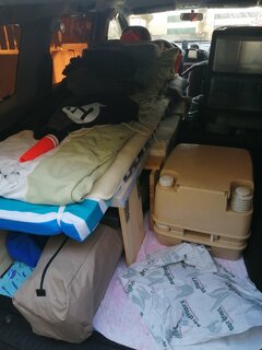

Zuerst habe ich die Standbeine zusammengeschraubt und geleimt. Höhe 30cm, so das ich Klappboxen darunter verstauen kann.
Danach die 3 Stützen in das Auto gestellt und Querlatten darüber geschraubt um Auflage für die Schablone zu haben und die Mitte zu finden.
Mit Zirkel die Rundungen auf die Schablone gezeichnet und auf die Platte übertragen. Das habe ich recht eng gemacht damit das Ganze nicht viel seitliches Spiel hat
unter die hintere Platte habe ich Klötzchen geschraubt als Begrenzung und Rutschsicherung für die Stützen.
Die hintere Platte schiebe ich diagonal durch die hinteren Türen, das geht geradeso und ich musste beim rechten Pfeil etwas mehr Material wegnehmen um nicht an der Plasteverkleidung hängen zu bleiben.
der linke Pfeil zeigt auf die Verzurröse im Wagenboden, da will ich mit einem kleinen Zurrgurt die Stützen rechts und links gegen nach vorne rutschen sichern. seitlich rutschen sie kein Stück durch meine Gummimatte.
die Platte liegt lose auf den Stützen, gegen verrutschen durch 2 Dübel gesichert.
D
Für die Verbindung der hinteren zur vorderen Platte habe ich Plattenstreifen als Auflage unter geschraubt. Gehalten wird sie durch 4 Stück 8mm Dübel die ich in die hintere Platte geleimt habe.
die vordere Stütze wird auch durch 2 Dübel gehalten. Habe die Dübellöcher in den Platten auf 9mm aufgebohrt damit es sich leicht auflegen lässt und trotzdem nix wackelt.
die vordere Platte schiebe ich durch die hintere Seitentür und lege sie dann auf.
tja und so sieht das dann fertig aus (die Matratzen gabs nur noch in diesen hübschen Farben )
einsteigen tun wir durch die hinteren Türen, hab mir dafür einen faltbaren Plaste Klapptritt mit 40cm Höhe bestellt, wäre mir sonst doch ne arge Turnerei, man wird ja nicht jünger
das ganze wiegt nicht viel und ist sehr stabil. Durch die rauhe Oberfläche der Siebdruckplatte rutschen auch die Matratzen nicht.
D
