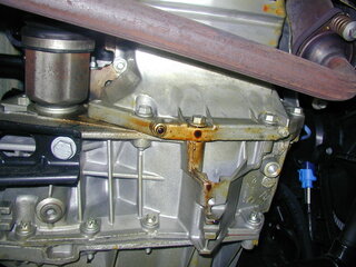

Mal erst die Bilder, hier aus Richtung Getriebeseite:

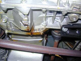

und hier von der Motorseite aus gesehen:
Es handelt sich eindeutig um Motoröl! Hab das schon im Frühjahr bemerkt, hatte aber keinen Foto dabei. Letzten Herbst war da noch nichts.
Ebenso merkwürdig wie erfreulich ist, dass es jetzt deutlich geringer ölt als vor einem halben Jahr. Im Frühjahr war es da im Unterfahrschutz so im Bereich 10 - 15 cm nass, jetzt fast garnicht.
Im Moment mach ich mir da keinen Kopp. Halbjährlich schau ich da eh nach und solange es nicht deutlich schlimmer wird, bleib ich entspannt. Wem aber was dazu einfällt, der darf es hier reinschreiben.

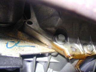

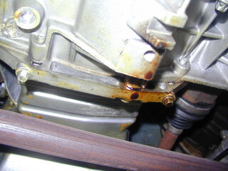

Ich würde sagen ein bischen viel Öl der. Das ist schon tropfenbildung und nicht Ölfeucht. So würde man keine HU besehen wenn er die Tropfen sieht.
Für das Fahrzeugalter nicht I.O. wenn es wirklich das Gehäuse ist dann einfach tauschen und ne Naht Dirko HT von außen drauf. Dann sollte da nichts mehr kommen.

und nur so ein Verdacht von einem, der sich zugegebenermaßen mit Dacia nicht auskennt: Öl an der Schnittstelle zwischen Motor und Getriebe könnte auch von einem undichten Kurbelwellensimmerring kommen. Das wäre dann nicht ganz billig und deshalb drücke ich Dir die Daumen, dass es wirklich "nur" das Thermostatgehäuse ist.

Also, wie ProLodgy schon sagt, wenn Du keine Garantie mehr hast, dann würde ich mit Bremsenreiniger den Motor bzw. Getriebe vom Öl befreien und nochmals genau beobachten, wo die Austrittsstelle ist.
Dann noch einmal sehr gründlich mit Bremsenreiniger die Stelle reinigen und sofort eine Naht Dirko HT schön satt drauf, dann hast Du die nächsten Jahre deine Ruhe.
Ich werde immer skeptisch angeschaut, wenn ich das vorschlage, aber eine günstigere und zuverlässige Abdichtung kenne ich nicht, die vor allen Dingen funktioniert, da ich das schon öfter erfolgreich so praktiziert habe.
Vorausgesetzt das Leck kommt nicht von einem defekten Simmerring.
Bevor ich ein Gehäuse abschrauben würde um eine neue Abdichtung zu machen würde ich zuerst einmal prüfen, ob nicht einfach die Schrauben lose sind. <_<
Garnicht so selten das simples Nachziehen reicht. ;)

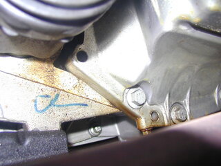

Bei meinem K7M ist Metall am Zylinderkopf verschraubt, das sollte bei Drifter auch nicht anders aussehen...
Ja, sieht bei mir auch so aus. Hab aber gerade nachgeschaut. Da ist alles sauber und trocken.
