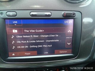

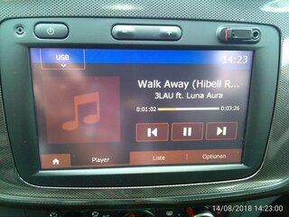

Ich habe mit MP3tag zuerst einmal nur den Covertyp von "Other" auf "Front Cover" geändert, weil mir das als Unterschied zu anderen Ablum-Ordnern auffiel. Jetzt werden mir alle Titel zu Auswahl angeboten (komisch) - aber noch immer keine Cover <_<
Und mit der Größe hast du recht - ein anderes Frontcover mit 1500x1500px wird mir ja angezeigt. Ich habe auch den Verdacht, das sich die von mir genannte Anzahl von 144 auf die Anzahl der Seiten bezog - Gesamttitel zeigt das MNE ja gar nicht :bang: (wären aber trotzdem zu wenig...)
