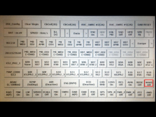

Es kann sein, dass die Funktion "Wake" aktiviert ist, und das MN auf das Wakeup-Signal der UCH wartet, was aber ohne eingebautes BIC nie kommt. Überprüfe die Einstellung im Micom-Menü
Hallo zusammen. Bin hier ganz neu. Ich habe einen Lodgy Stepway 1,5 DCi 110 Zul. 06/2018 mit dem selben Problem. Habe mit Hilfe dieser Anleitung sowei auch alles hinbekommen. Allerdings geht mein MN nach wie vor nach dem Ingnition Befehl in den Standby und wechselt nicht automatisch zur letzten Quelle.
Daher meine Frage für ganz Dumme: Muss "Wake" wie auf dem Foto dargestellt auf "off" sein? Bei mir ist es aktuell auf "On".
Besten Dank im Voraus!
Grüße Eric
