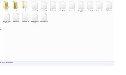

Am Strom liegt es nicht ,selbst wenn die Batterie abgeklemmt wurde bleiben die Einstellungen erhalten.
Gespeichert werden sie in der Storage Card2 vom Gerät und hat die Partition einen schaden kommt es zu diesen verhalten.
