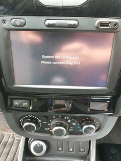

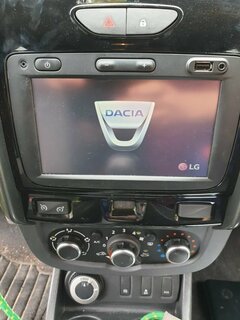

Hilfe habe ein Problem mit meinem media nav Version 9.1.3
Es fährt nicht mehr hoch. Siehe Bilder. Habe mir schon alles möglich durchgelesen, bekomme es aber nicht zum laufen. Kann da jemand helfen?

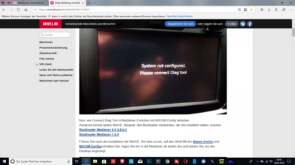

Hallo
sczhaue dir die beiden Pdf-Dateien an :
1 mal aus ital Forum und 1 x aus russ Forum
viel Spass :rolleyes:
Gruss Klaus ;)
  • Rep-DiagTool.pdf
  • Connect diag tool Störung MNEvo.pdf
Hallo
Gruss Klaus ;)
Funktioniert aber nur bis 7.0.5, bei Version 9.1.3 greift es nicht mehr.
