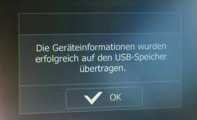

Das ist kein fertiger Fingerprint. Es fehlt die wichtigste Datei mit der Endung lgu. Die Datei heißt upgrade.lgu
Erst wenn du diesen Screen auf dem MNE siehst ist das Abspeichern der Daten erfolgt.
Ok, das habe ich auf einem anderen Stick: upgrade.lgu.. funktioniert auch nicht..
