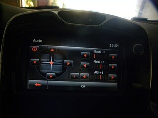

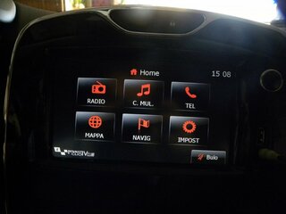

Hallo Leute wollte Mal fragen ob jemand ein skin für das Media Nav (nicht Evo) hat das genau so ist wie das von Dacia Original nur in rot statt in gelb habe ein paar Bilder gefunden wie es sein sollte, danke im voraus, PhilippDSCN8283.jpg DSCN8287.jpg

schaue mal im Bild unten links, diese ist vom clio Club schon modifiert worden. Ist in Datei MO - M 1 modifiert worden siehe :rolleyes:.(Anhang)

Ja nur leider geht die upgrade.lgu nicht mit dem Dacia Media Nav trotz das es eine 4.0.6.1 ist geht nur auf Renault daher die Frage
.lgu entpacken, Bilder manuell (z. b. WinCE Desktop via Micom Test Menu) kopieren. Aber es heisst dann schon eher basteln und ist mit den entsprechenden Risiken verbunden.
Und mit was entpacken ich die und wie komme ich in das micom Test Menü bzw was ist das ?
