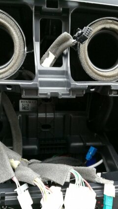

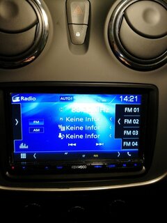

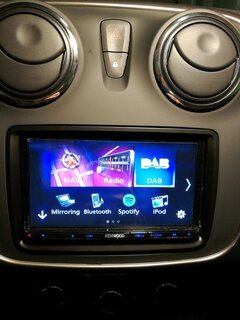

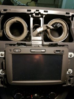

Irgendwie war ich mit dem Madia Nav nicht glücklich.
Ich habe mir jetzt gestern das Kenwood DNX8160DABS eingebaut und bin bisher sehr zufrieden.
Eingebaut habe ich einen Phonocar Spannungsstabilisator, eine Lenkradferbedienungsadapter von ACV und einen Antennensplitter, weil ich keine DAB-Antenne reinmachen wollte. Ich hatte erst meine Zweifel, ob es mit der einen Dachantenne geht, UKW und DAB zu hören, geht aber super.
