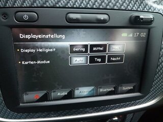

ich habe in meinem neuen Logan Prestige das Media Nav Evolution. Die Helligkeit kann ich in drei Stufen regulieren: Nämlich in hoch, mittel und leise. Ja ihr lest richtig, LEISE. :D Wer da übersetzt hat gehört bestraft. ;) Seis drum!
Jedenfalls ist das Display mir nachts auch in der niedrigsten Helligkeitstufe zu hell. Es blendet mich einfach. Kennt einer eine Möglichkeit die Helligkeitkeit noch dunkler einzustellen?

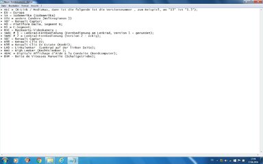

Mal gut das ich die Menü-Datei angepasst habe.:)
Also beim MN ist die geringste Helligkeit bei mir schon fast zu dunkel.

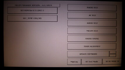

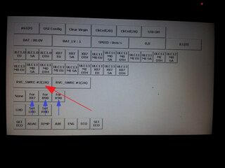

Über den MicomManager konnte man Einstellungen vornehmen ,sind alle mögliche Parameter vom MN vorhanden. Rückfahrkamera freischalten,Soundeinstellungen,
usw.Wurde anschließend beim nächsten Update gesperrt, weil sich viele durch Unwissenheit das MN geschrotet hatten.

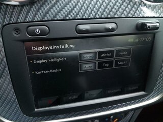

mich würde mal interessieren wie Du den Bildschirm "ganz" ausschaltest. Bei mir selbst bei "Ausgeschaltet" noch die Hintergrundbeleuchtung von dem Display noch zu hell. Auch die ewig angezeigte Uhr ist in ihrer helligkeit ja regelrecht gefährlich, so blendet die Nachts!? Was soll das? Wie kann ich das MNE dunkel machen? Das gibt es doch gar nicht. Sicherung ziehen oder wie? Das ist wie so ein Alptraum, in dem der Wecker klingelt und man den nicht ausbekommt. Kennt ihr das?? :)
Das geht nicht... die "maximale Dunkelheit" gibt es bei Helligkeit auf "leise" und aktivierter "dnkl" Funktion...
Auch die Bedienungsanleitung gibt hilfreiche Tipps:
"Display-Helligkeit
Sie können die Display-Helligkeit einstellen. Stellen Sie die Display-Helligkeit auf Hoch, MITTEL (Mittel) oder HOCH ein."
Alles klar oder? :D
Ist eher ein Luxusproblem aber ich kenne das auch: Helligkeit tagsüber zu lasch und Nachts zu hell. Schalte auf längeren Autobahnetappen Nachts auch auf Dunkel aber die Hintergrundbeleuchtung vom Bildschirm merkt man trotzdem noch im Auge. Manchmal hänge ich auch einfach einen Lappen rüber...
Es fehlt der ultimative Nachtbildschirmmodus irgendwie.
