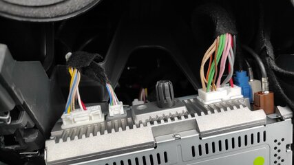

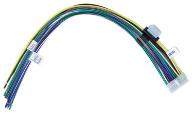

Das ist mein Match Eingang,
hier hängen die High Level Eingänge dran und nach dort werden meine Lautsprecher-Kabel verlegt, Außerdem Dauerplus von der Batterie und Masse:
Und das ist die Pinbelegung, die stimmt doch?:
Hier mein Radio:

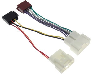

Ich glaube, dass könnte die Lösung sein.... Dann müsste man quasi die Stromkabel abknipsen und miteinander verbinden... Wago... Oder vielleicht den Iso auspinnen und direkt verbinden... falls auspinnen geht. 1620243668922.jpeg
Das ist nur ein Adapter für ein anderes Radio. So kann man das Media Nav gegen andere Hersteller tauschen.
Mit dem. Stecker bekommt das Media Nav keine Spannung.
Aber wenn der kleinere Stecker das Gegenstück ist, welches in den großen passt, dann ist es ja die Brücke die ich brauche...Wie gesagt, man muss dann nur (schwarzer Iso) umpinnen oder mit Wago-Klemme dazwischen klemmen...dann hätte ich meine Lautsprecher-Stecker (brauner Iso) für den High-Level Anschluß.
Die ISO Stecker gibt's es auch einzeln ohne das drum herum.
In meinem Fall geht es nach der schwarzen ISO Buchse hiermit weiter. Was in deinem Fall einfach ein offenes Kabel wäre zur Endstufe.
Hmm. ich glaube, da habe ich mich wirklich vertan. Das ist der andere Stecker, gegenüber. Shit.

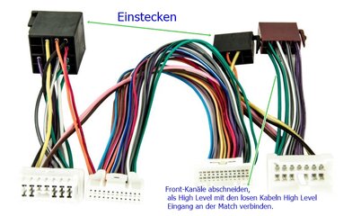

Ich beginne noch einmal... Umständlich, nur wegen Strom am Audio-Stecker, aber Lösung:
  • #10
Müsste eigentlich zusammenstecken heißen, also die beiden Iso als Brücke.
  • #12
Der Support von audiotec Fischer meinte das eben auch so...;-)

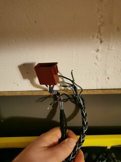

Habe mir beim letzten Auto da die Enstufe im Kofferraum war ein solche Kabel gelötet. Ist die Verbindung Lautsprechersignal zur Endstufe. Kabel ist etwa 3 Meter lang.
