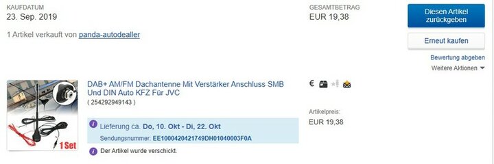

Diese habe ich auf Empfehlung von Heru gekauft, aber durch längere Krankheit noch nicht eingebaut. Mache ich dann bei schöneren Wetter. Den GPS-Sensor braucht Du nicht zu suchen, schließe(ich glaube den blauen Stecker)wieder an. Das Antennenkabel von der neuen Antenne ist lang genug. Man muß aber noch ein Kabel dieser Antenne an Plus anschließen. Im TestMod muß man noch DAB aktiviert werden. Mit der Temp hat ja wf schon beantwortet, man braucht eine BIG und muß sie auch im TestMod aktivieren(die Temp). Bekommst Du bei lajo, habe schon viel bei Ihm gekauft. Er ist sehr zuverlässig, natürlich hat alles seinen Preis. Hey ich habe vergessen das man noch einen Adapter brauch. Ich habe diesen.

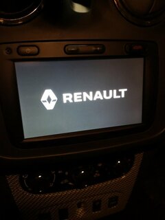

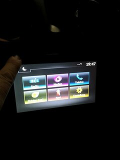

Muss ich bei der Belegung am Stecker was ändern? Beim Austausch des Media nav gegen Media nav Evolution geht nach ca. 20-30min Radio aus.
Und ich muss radio immer über Power Button einschalten. War beim alten immer durch Schlüssel angegangen.
Hab Avatar Bild geändert war noch der alte logan drauf zu sehen hab aber schon den von 2015.
Gruss Merry72

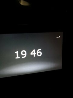

Welche Softwareversion hat das MNE? Schaltet es gar nicht ein, oder zeigt es die Uhr?
Es zeigt die Uhr und geht mit drücken des Power Button an. Dann aber wieder nach ca 20min aus
Wenn es bei Zündung an die Uhr zeigt, bedeutet es, dass Zündungsplus angeschlossen ist, aber die Funktion Wake aktiviert ist. Gehe ins Micom Menü und setze es auf Off.
Was ich aber komisch finde, ist dass es nach 20 Minuten ausschaltet, das macht es nämlich wenn das Zündungplus nicht anliegt. Kannst du eventuell ein Video machen, wo man sieht, was genau das MediaNav macht, wenn man das Auto entriegelt, die Tür öffnet, einsteigt und ein Bisschen später die Zündung einschaltet?

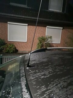

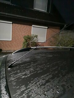

Gibt's keine Originale Antenne mit Verstellung weil die 16v antennen einfach nur sch.... Aussehen. Die kadjar Antenne kommt da auch nicht besser und original sieht halt am besten aus.
  • #12

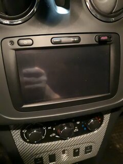

So sieht aus. Videodatei ist zu gross
Und soviel zur 16v Peitsche. Sieht dann ohne Verstellung ungefähr so aus

Als erstes würde ich Wake im Micom Test Menü deaktivieren und schauen wie sich das Gerät danach verhält. Für die Temperaturanzeige braucht man ein BIC nachzurüsten, sonst bekommt das MediaNav die notwenigen Daten nicht mit.

Ein Angebot fürs BIC findest du in meiner Signatur. Bzgl. der Antenne, schaue im Micom Menü wie DAB A und RAD A eingestellt sind. Das sind die Einstellungen für die Phantomspeisung für die DAB- bzw. die UKW-Antenne. Eine aktive Antenne braucht die Einstellung A (z. B. "DAB A A"), eine passive die P (z. B. "RAD A P"). Welche Antenne sonst zu empfehlen ist, weiss ich nicht, da ich in meinem Auto kein DAB habe/brauche, ich habe nur für Testzwecke eine Original-Renault-DAB-Antenne, bei dieser tut sich ohne Phantomspeisung gar nichts.
