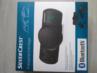

Hab mir vor einiger Zeit (genau wegen diesem Problem) bei Lidl eine externe Freisprecheinrichtung mit Bluetooth um €11,- gekauft. Seitdem mit allen Handys gleichbleibende und für den Preis sehr gute Sprachqualität!
