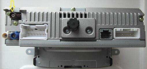

Hallo
Wenn dein Media Nav nicht diesen Anschluss hat ist es ohne DAB.

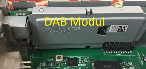

War es den beim Kauf mit angegeben, das DAB+ mit enthalten ist?

Nachrüsten ja ,ist aber ein großer Aufwand um es ein zu löten und das Modul müsste man sich auch noch besorgen.

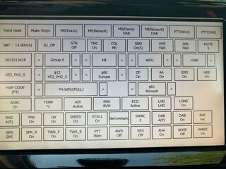

Ein Antennensplitter und die Einstellungen im MICOM auf Dab müssten auch noch vorgenommen werden.
