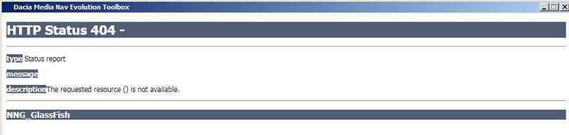

Vorgestern habe ich meinen Duster Adventure abgeholt und wollte gestern die Karten mit der Toolbox aktualisieren. Also mit USB-Stick ans Auto und den Fingerprint abgespeichert. Danach mit der Toolbox das Update angestossen. Download funktioniert, aber die Installation auf den USB-Stick bricht bei ca. 50 % ab und ich bekomme einen 404 Fehler in der Toolbox.
Auf dem USB-Stick sind bis dahin 243 MB für das Standard-Paket DACH gespeichert. Ist das ein realistischer Wert?

Hallo Klaus. Das scheint nicht an Deinem USB-Stick zu liegen. Der http-Fehler 404 besagt, dass die angeforderte Ressource nicht zur Verfügung steht! D. h. Dein Update scheint nicht geladen zu sein.

404 bedeutet, dass die Ressource nicht zur Verfügung steht. In deinem Fall ist die Verbindung abgebrochen.
Beim zweiten Mal ist die Verbindung stabil geblieben.
