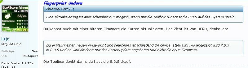

Hallo
wenn möglich aber nicht mit der Firmware 8.0.5 , da EVO Alzheimer , mit Firm 6.0.4 oder 7.0.5 ist i.O. kein Alzheimer. Falls dann neue Karten aufspielen siehe Anlage:
Gruss Klaus ;)
