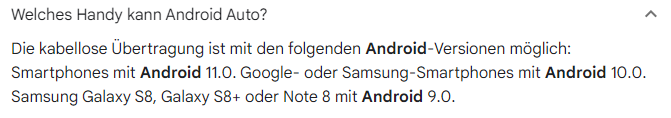

Ab einer gewissen Androidversion funktioniert das auch ohne Kabel.
Ich hab ein A52s 5G und das verbindet sich automatisch ohne..
Muss natürlich das erste mal über die App angemeldet sein.Danach wie gesagt klappt das automatisch .
Ich glaube das hängt vom Radio ab. Ich hab ein Google Pixel Handy mit Android 12 und das Radio im Firmenwagen möchte das Kabel haben.
Hast Du das Media Display oder Media Nav?
Bei mir "OHNE" Kabel.
Du hast ein MediaDisplay oder ein MediaNav?
Hab grad nochmal geschaut, hab ein Media Nav.
Jo, da geht es auch kabellos. Beim MediaDisplay allerdings nicht (unabhängig von der Android-Version).
