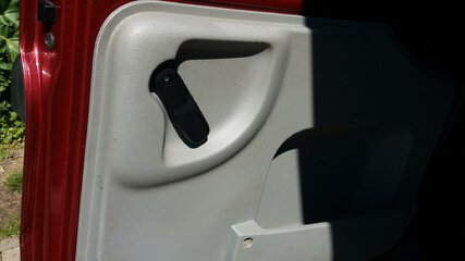

Gestern klackte es beim Öffnen der Hecktür an meinem Dacia Logan Ambiance MCV von 2007.
Der Innenriegel geht nicht mehr von alleine nach oben. Ich habe ein Foto zur Veranschaulichung beigefügt. Damit ich die Heckklappe wieder verschließen kann, muss ich den Innenriegel per Hand nach oben schieben. Dann rastet die Türe beim Schließen auch wieder ein.
Heute habe ich Verkleidung demontiert. Gestaltet sich irgendwie nicht so einfach. Im Zwischenteil der Karosserie liegt ein kleines abgebrochenes rundes Stück Metall. Wie von einer Feder.
Hat jemand eine Idee, welches Ersatzteil ich brauche und vor allem, wie ich es an am besten austausche?

Der Griff wird über eine Feder wieder zurück in seine Ausgangslage gedreht.
Diese wird gebrochen sein.
Die Innengriff Mechanik sollte ein seperates Teil vom Schloss sein, wenn ich mich recht erinnere. Die Drehung des Griff wird in eine Ziehbewegung für das Schloss umgesetzt.
Du würdest also "nur" die Mechanik an der der Innengriff dran ist benötigen, und nicht das ganze Schloss.

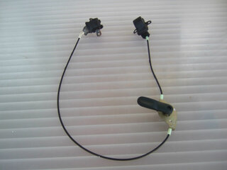

Das vom Kangoo 1 sieht dem originalen schon recht ähnlich.
kangoo.
MCV:
