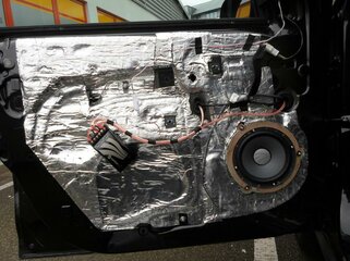

Möchte hier meine Herstellung der MDF Ringe für die Lautsprecher euch zeigen.
In Verbindung mit einem Lautsprecherwechsel und Türdämmung eigentlich ein "Muss".
Auf jeden Fall besser als die Plastikadapter zu nehmen.
Wer eine Oberfräse sein Eigen nennt der kann sich diese kostengünstig erstellen.

Der MDF (oder weg genug Kleingeld hat = Aluminium) Ring gibt eine stabile Befestigung des Lautsprechers an der Tür. In Verbindung mit einer Dämmung mit Alubutyl wird das Türblech noch etwas mehr gefestigt, und dadurch weniger klappern und so den Klang deutlich verbessern.
Das MDF muss natürlich entsprechend imprägniert sein, damit es nicht die Feuchtigkeit anzieht und aufquillt. Entweder mit passendem Harz oder Zinkspray etc davor schützen. Ich habe es mit dem Butylkleber (Sikaflex) komplett beschichtet, sodass hier wohl kaum Feuchtigkeit einziehen kann.

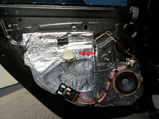

So, wie versprochen hier ein paar Bilder von dem MDF Ring.
Der Lautsprecher hinten links funktionierte nicht. Letztendlich war es ein Wackelkontakt am Stecker MediaNav der keinen guten Kontakt gab.
Eingebaut habe ich die Lautsprecher hinten so Mitte April 2014. Heute - 2 Jahre später - sieht es immer noch fast wie neu aus.
Da ist nichts gequollen oder feucht/nass. Einzig ein bisschen Flugrost und das Abdichtband ist etwas vergilbt ;)
Wenn die Rück- und Innenseite des Ringes gut gegen Feuchtigkeit isoliert ist (ich hatte ja mittels Sikaflex eingeschmiert) sehe ich da keine Probleme.
