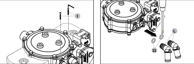

Texas: Danke, das leite ich gleich mal weiter! Vielleicht lässt sich das Problem schon mit den Arretierschrauben I angehen :)

Der Eindruck des „fest angebracht“ ist wahrscheinlich auf die Klemmschrauben (s. Zeichnung) zurückzuführen. Hab ich der Werkstatt schon weitergemeldet, sie schauen sich das am Mittwoch gleich mal an.

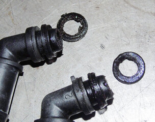

Bleibt die Frage, wieso diese Stutzen beide auf einmal den Geist aufgeben (waren beide am inneren Flansch gebrochen).

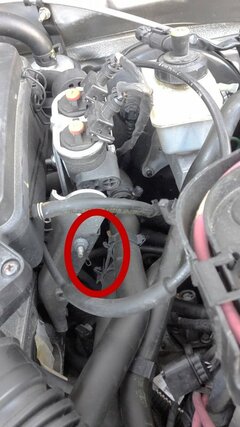

Das klingt ja nach mechanischer Überlastung. Und siehe da: Am Motor laufen fahrerseitig zwei dicke Kühlwasserschläuche entlang, am unteren davon sitzt die Einschleifung für den Verdampfer. Diese beiden hatten sich aus ihrer Befestigung an der Injektorenhalterung gelöst (weiß nicht, wann) und daraufhin wohl stärker vibriert, als die Verdampferanschlüsse es vertragen.
Mit Wasserfüllung steckt da ja auch etwas Masse drin. Ich hab sie jetzt provisorisch mit Kabelbinder festgelegt.
